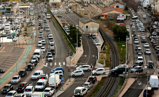

 Eh bien je reviens sur le sujet  PN
Ainsi que vous le savez le questionnaire pour le permis de conduire est constitué de photos à choix multiples
Donc, dans le cas d’un tel questionnaire :
La voiture noire (x) prise en photo sur la voie du train
A) N’est pas en infraction, car le PN est ouvert
B) n’est pas en infraction, car la voiture blanche va avancer et la voiture X pourra dégager la voie
C) est en infraction, car si la voiture blanche n’avance pas elle sera bloquée sur la voie

Il y a 8 heures, gilles_tagada a dit :
Aucune des 3 propositions, parce que la bonne réponse n'est pas indiquée : l'article R 417-9 du code de la route interdit le stationnement et l'arrêt à proximité des PN.
Donc les 2 véhicules arrêtés sur le PN sont en infraction.
Qui te dit qu'elles sont arrétées sur le PN ?
Comment fais-tu pour le voir sur une photo, qui est une image fixe à un instant T

Bon, ces automobilistes sont arrêtés et on devrait les pendre pour leur sauver la vie. Voilà!
Et CGO a raison, tout ceux qui pensent qu’ils sont arrêtés aussi. Votre source du code de la route m’a convaincu de leur immobilisme et de la perfection du réglage des feux tricolores.
Voilà. Pour revenir au sujet, j’ai failli chopper un piéton sur vos machins ce jour. Il ne devait pas connaître le code de la route, être distrait ou idiot. Je n’ai pas de photo pour en juger. (Et c’est pourquoi, quand il y a un trottoir, on met dans le monde germanique des doubles barrières là où vous en appellerez à la loi).

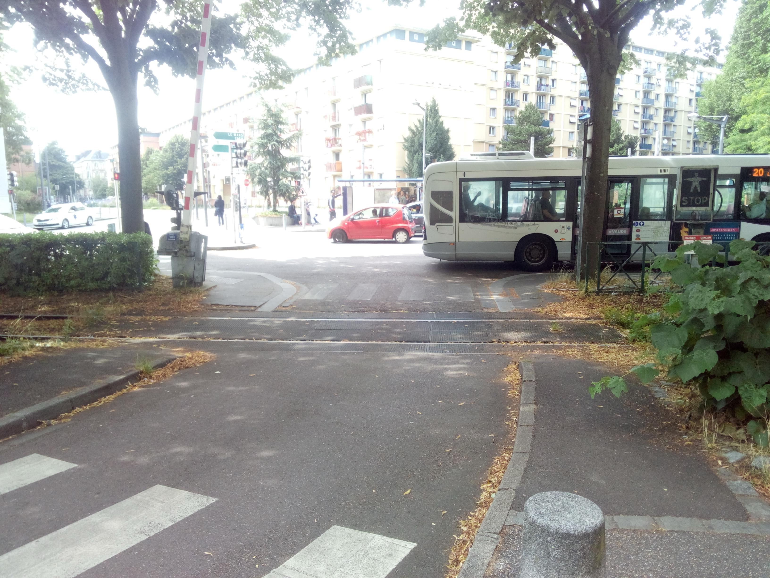

Un PN un peu particulier : Le PN7 de la ligne de Rouen martainville à La madeleine. Je n'en ai jamais vu d'autres comme cela (mais il en existe surement)
Il ne possède qu'une seule barrière, ceci étant surement justifié par le fait que la rue soit en sens unique. Que pensez vous de cela ?
Pour ceux qui ne connaissent pas trop le coin : il s'agit de la partie RFN de la ligne, dans sa section en centre ville (un café à sa terrasse à 2m des trains). La ligne passe entre la fac de médecine et le CHU. Il y passe des trafics marchandises de trains complet de pétrole (citernes VTG), de céréales (silos soufflet) et de tubes métallique (Vallourec - ECR) avec une fréquence quotidienne. La vitesse y est limitée à 10km/h. La densité de PN dans le coin est importante (le PN6 est à 20m sur la droite, le PN 9 à 130 m sur la gauche)

je remets la photo qui a provoqué tant de commentaires. C'est à Ajaccio. Sens unique, une seule barrière à droite de la voie.
il y a 54 minutes, BB15059 a dit :

Il y a 16 heures, BB15059 a dit :
Sur la photo (comme à Ajaccio) , dans sens le interdit pour les voitures mais pas pour les piétons on ne vois pas le pictogramme lumineux ni de panneau de rappel de sens interdit.
Ho les piétons...
Blague nulle à part, ce genre de chose ne serait pas possible en suisse.
Feu clignotant et barrière au moins sur le trottoir. Sans doute avec un rideau sous la barrière, même si ce second point n'est pas obligatoire bien que très répandu.
Et sachant qu'il existe des malvoyants, des sourds ou des cumulars de handicap, c'est la moindre des choses que de penser à eux.
(Ma mère l'est, malvoyante; ce genre de petits détails ont tendance à un peu m'agacer car j'en vois clairement les conséquences, sans jeu de mot)
