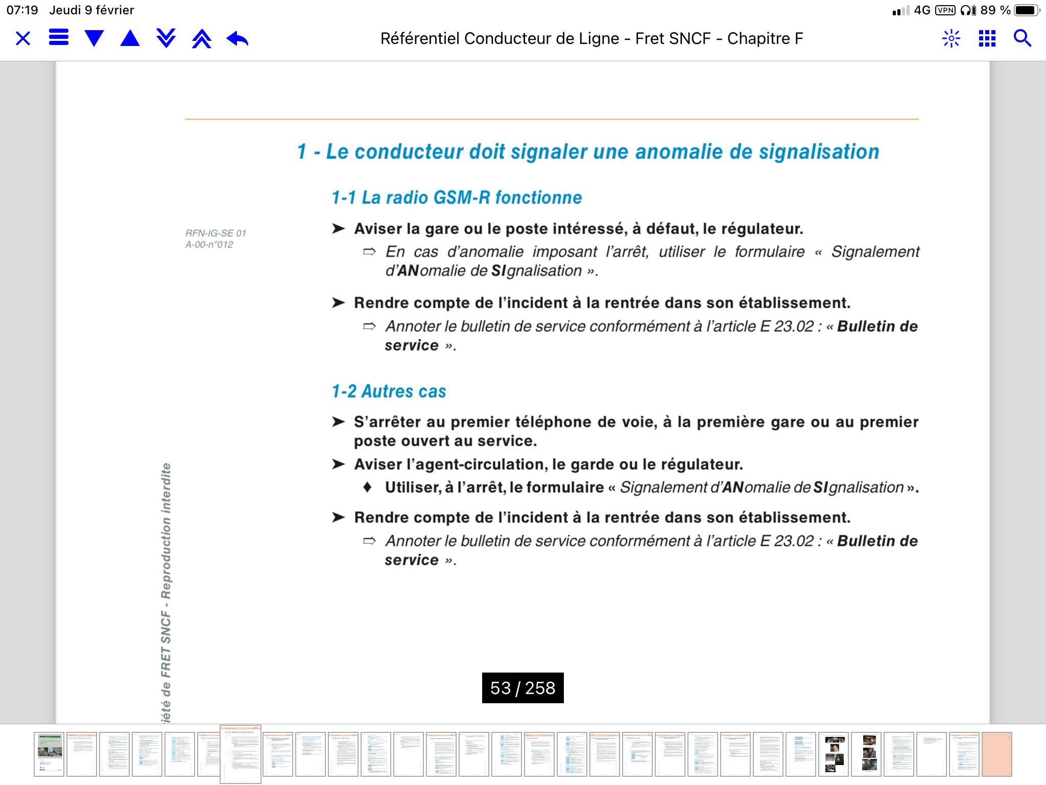

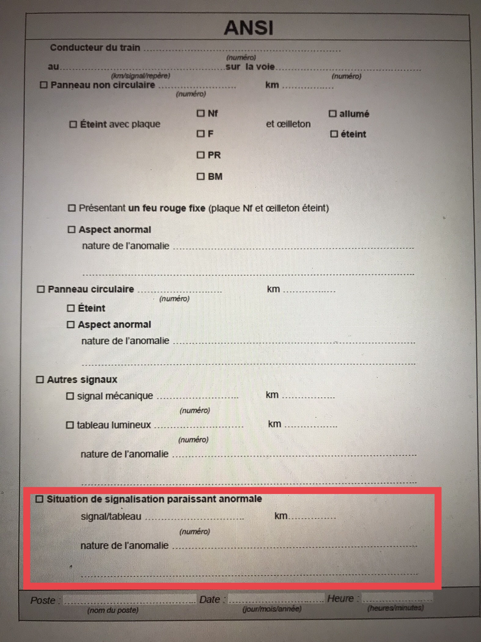

Ici il s’agit d’une séquence anormale donc tu dois la signaler avec un ANSI. C’est comme quand tu roules et que tu as la visibilité sur 2 ou 3 signaux en amont : si tu vois 3 signaux, que le deuxième te présente l’avertissement et que le premier et troisième te présente le Voie Libre c’est une séquence anormale et ça ce signal en ANSI également.

Une anomalie de signalisation ne se signale pas obligatoirement par un ANSI, il faut qu'elle impose l'arrêt. Exemple le plus basique : panneau de forme non circulaire à plaque A éteint. L'anomalie n'impose pas l'arrêt, si équipé radio : le signalement verbal par radio suffit. Ce n'est que dans le cas de l'absence de liaison radio (ou radio HS) qu'on s'arrêtera au premier tel de voie, poste ou 1ère gare pour signaler. Et puisqu'il y aura arrêt => ANSI.
Un A qui annonce un Feu Vert, ça peut effectivement être une situation de signalisation anormale... Hors cas particuliers. Exemple, un signal en zone de gare qui ne peut jamais présenter FV, ça existe. Ce serait con de signaler une anomalie sur un truc normal. Ça peut aussi être un fonctionnement "normal" qui découle d'une anomalie : l'ampoule verte sur le 1er signal est grillée, avec report sur l'indication immédiatement plus restrictive : A. Il n'y a pas de risque immédiat pour la sécurité des circulations. Le simple respect de la signalisation suffit : Application de la règle de l'avertissement, puis signalement par radio une fois le signal suivant franchi FV.
Si on veut appliquer la règle de la situation de signalisation anormale : Action immédiate : tenter de s'arrêter avant le panneau. Euh... Lequel ? Celui qui donne l'indication A ou le suivant qui donne l'indication FV ? Tordu comme cas, si on veut rentrer dans une case précise du règlement.

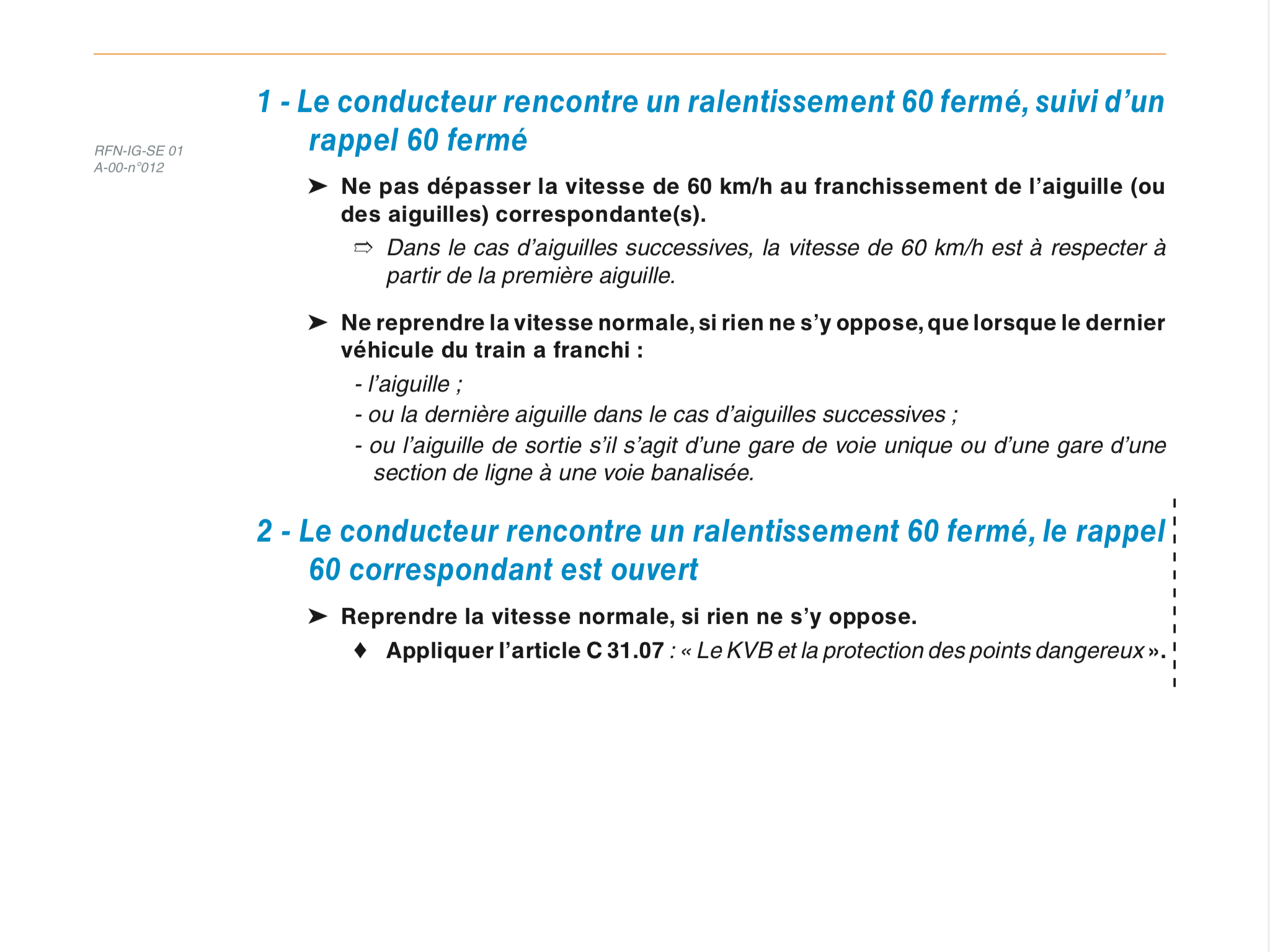

Ha bon , c’est moi ou mes yeux ? Ou alors c’est nouveau il existe du R60 en mécanique ?

Heu comment dire encore une fois ……DF3303E0-8D9D-4418-93B0-96F038677626.thumb.png.892b0d33ef96b6579089c553eef886c9.png
Il y a 14 heures, fby a dit :
Quel document? Quel article?
Dans le TT00511 version 06, article 14.03 sur le R60, je n'ai pas cela. A la place de la situation 2, j'ai du blanc avec les pointillés noirs à droite.
il y a 8 minutes, starway366 a dit :
C'est marqué dessus dans la marge
RFN-IG-SE01 A-00-n°12
