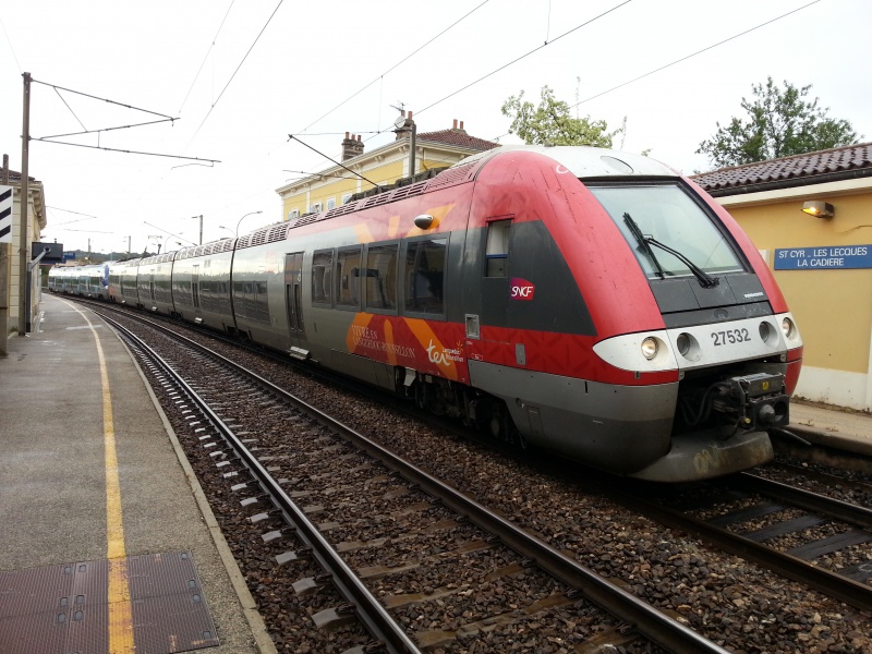

L'hypothèse que j'avance reste à vérifier sur place mais Alex 007 n'a pas rêvé.
Il y a bien des ZGC (normalement bicourant) qui n'ont que le panto 1500V du fait qu'ils ne circulent que sur des lignes équipées 1500V.
Sur Toulouse les ZGC Midi Pyrénées (Z 275XX) n'ont qu'un seul panto le 1500V. Les panto 25000V ont été démontés.
Le cycle normal de monté panto des ZGC sous 1500V :
montée du panto 25000V
palpage
descente du panto Mono
montée du panto continu
Ce cycle était long et inutile dans ces régions. Ils ont donc été démontés. Ils conservent les organes haute tension mono hors panto mono.
Peut être que dans le cas présenté par Alex 007 certains ZGC Langdoc ont conservé leurs pantos Monopahasé et peuvent du coup aller vers Toulon. Alors que d'autres ne sont équipés que du panto continu. Il n'y a pas à ma connaissance de sous série. C'est plus une particularité locale.
A vérifier par les personnes qui circulent sur les régions concernées ou qui travaillent dessus.

Ah ben là, j'en apprends une belle tiens... Les AGC aquitains font ils de même ou est-ce pur Midi-Pyrénnéen?? Pour la différence de temps que ça doit faire, pas sur que cela soit très pertinent, mais bon, pourquoi pas.
Salut !
Oui, les ZGC prévus pour circuler sous la caténaire Midi (L-R, Aquitaine, Midi-Pyrénées) n'ont pas de panto 25 kV et un archet de panto 1,5 kV spécifique à cette caténaire.
Je suppose que ce n'est pas inhérent au temps de palpage mais plutôt qu'il ne faut pas monter un panto Mono sous caténaire Midi.
Modifié par Roukmoute
En effet plus que le temps gagné lors du palpage l'interdiction de monter un panto mono sous caténaire midi semble plus judicieux comme justification. Le palpage n'était qu'une hypothèse de ma part.
Je ne suis pas expert en caténaire et encore moins caténaire midi. Mais comme les 27000 M ont reçu un panto 1500V spécifique pour caténaire midi cela montre bien qu'il faut un panto spécifique sous caténaire midi. Du coup comme le panto mono ne peut pas monter sous caténaire midi (question de profil et dimensions d'archet il me semble) et qu'il ne sert à rien dans ces régions il a donc été supprimé. Du coup ces ZGC gagnent du temps pour le cycle montée du panto et la maintenance des pantos mono en moins.
Cela se tient. J'attends avec impatience et curiosité les avis des principaux intéressé.

En Languedoc Roussillon, il n'y a pas de soucis puisqu'il n'y a pas de 25000V.
Actuellement la région PACA loue deux rames ZGC à la région Haute Normandie qui roulent en UM.
Il parait d'ailleurs qu'une a brulé entre Marseille et Cassis, et, qu'elle va etre radiée.
Ces rames n'ont que trois caisses, PACA aurait loué et remis 25000V, 2 rames (4 caisses) à LR pour faire des UM à 7 caisses.
Il me semble que dans les cabines des rames LR, il y a écrit 1500V seulement
De plus cela doit etre repris à la fiche rose.

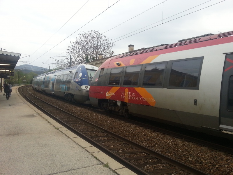

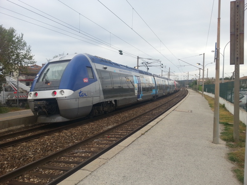

bonsoir, je reviens de vacance toujours à st Cyr /Mer et effectivement je confirme:
quant a l'AGC qui a brulé, je l'ai vu aussi au dépôt de Marseille Blancarde
connaît-on la cause de l'incendie de l'AGC HN ?
