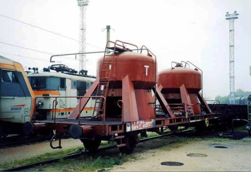

ce midi dans le faisceau du triage du Bourget il y avait un train avec une dizaine de wagon a toupies de transport de sable de la traction comme celui ci...et c'est de plus en plus rare...
pas étonnant les problèmes de sable encore un exemple qui va en sens inverse du bon sens
Les fameux wagons "Bouchons de Champagne "
dans beaucoup de depots ,j'ai souvenir de longueau , la plaine , bobigny..il y avait un local sablerie avec un chaudière à coke pour sécher le sable avant de le distribuer..après le sable est arrivé directement par wagon bouchons de champagne ou par petits sacs.... et les systèmes de remplissage ont toujours été plus ou moins "mal foutus"
Beaucoup de livraisons par camion aussi (motifs : simplicité, rapidité, coût).
Plus de pleins de sable à mon dépôt ; entre les défaillances du dispositif de remplissage (les bornes bleues qu'on voit presque partout) et les pistolets malencontreusement restés dans les EM , les réparations ont été reportées sine die...

Le 13/11/2017 à 20:26, jackv a dit :
Oui effectivement et tu en verra surement plus du tout car maintenant on se fait livrer le sable par camion au SL du Bourget, c'est soit disant plus rentable en camion que en train ! on marche sur la tête.
Le 13/11/2017 à 23:06, Christophe a dit :
nous aussi on a pas mal de problème avec les points sable et aussi la qualité du sable (beaucoup trop poussiéreux) et la maintenance se fait très longuement désirée, résultat un complément met beaucoup plus de temps, on doit régulièrement changer les EM de grille pour effectuer les compléments avec les points sable du cotée opposé et sa met beaucoup de temps.
Mais bon mieux vaux partir en retard que sans sable ;)
