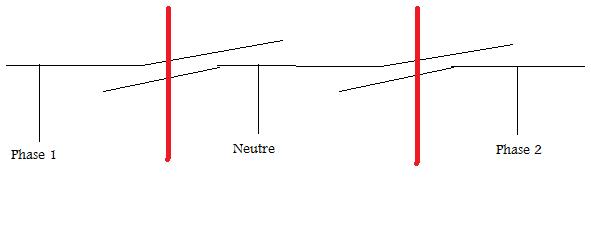

Exact, j'avais fait un schéma sur ce même sujet il y a quelques années (en rouge, la position des 2 pantographes levés qui poserait problème) :

Oui, j'ai vu ce schéma que tu avais fait et qui était très clair, et je t'en temercie.
Mais en fait, ce que je ne comprends pas, c'est que quand les disjoncteurs sont ouverts, et donc quand les engins sont d'une certaine façon isolés vis à vis de la caténaire (pas d'entrée ni de sortie de courant), comment est-il possible de ponter? Ce n'est pas comme si tu franchissait un sectionnement pantographes levés et disjoncteurs fermés où là, oui, tu pontes si l'empattement des pantographes extrêmes est plus long que la section neutre.
Ce sont les archets des pantographes qui relient directement la section neutre à une des phases, à chaque bout de la section neutre. Pas de disjoncteur ou autre, c'est à l'endroit où les deux fils de contact sont côte-à-côte donc la présence d'un archet seul suffit à ponter.
C'est quand la section neutre est reliée aux deux phases en même temps - car il y a un pantographe à chaque bout - que ça pose problème.
Ah merci, je viens de piger le principe.
Je n'avais pas pensé aux archets. En fait, j'avais vu faire ça sur des Z2 une fois et ça m'avait surpris, d'autant que je sais bien que le courant de la caténaire ne passe pas d'un élément à l'autre par les attelages automatiques.
