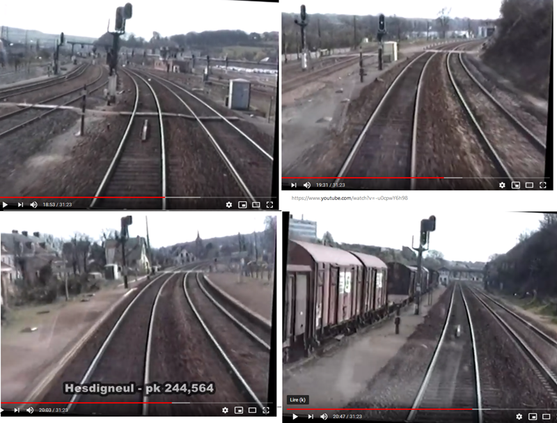

en regardant une vidéo assez ancienne tournée sur la ligne Calais-Abbeville, j'ai sursauté à la vue d'un spectacle étonnant : des signaux sans crocodiles.
Cette absence pourrait s'expliquer par la qualité moyenne de la vidéo. Néanmoins, alors que le timbre de voie libre est encore actif à cette époque (1989),  sur ces deux signaux, on ne l'entend pas, ce qui confirme l'absence de cro.
Voici l'adresse de la vidéo https://www.youtube.com/watch?v=-u0cpwY6h98
et 4 captures d'écran dont deux où on voit les crocodiles,  encadrant les deux sans répétition.
Question : est-ce normal docteur ?  j'imagine que oui, mais ..... j'aimerais en savoir plus, si possible
ces signaux sont à 19:31 et 20:03

sous toute réserve... il me semble que le cantonnement a l’époque était du BMCV (block manuel par circuit de voie) et cantonnement par carré .En general les signaux de cantonnement( pas a distance) qui ne présentaient que c ou vL avaient des détonateurs   et pas de cro .( les S de BM n’avaient pas de cro non plus ).je crois que je n'ai plus l'IGS 21qui évoque la répétition .
didier a peut etre meilleure mémoire pour cette ligne
Cela peut être normal, seul les signaux à distance sont normalement répété.
la mauvaise qualité de la vidéo (par rapport aux critères actuels) ne permet pas de lire la plaque des signaux. Celui à 19:31, en effet, semble ne pouvoir présenter que VL ou C, n'ayant que 3 visières. Sur le suivant on ne peut rien dire, néanmoins, il peut présenter le RR.
On serait donc en version lumineuse du block manuel.  Pour moi qui ai biberonné au BAL pur et dur, c'est un sujet d'étonnement qu'on puisse aussi facilement changer de système de cantonnement donc de réglementation alors que par ailleurs, tout semble pratiquement identique. L'indispensable connaissance de ligne, bien sûr, pour raccorder les morceaux.
Et la réglementation qui impose au mécanicien de savoir identifier un signal, les RT maintenant Lili qui indique par section de ligne le ou les modes de cantonnements rencontrés.

Le pire étant sur une section de ligne en BAPR, souvent les gares sont équipées de 2 ou 3 signaux en BAL.  La seule l'identification rigoureuse permet de savoir à quoi on a affaire.

il est également remarquable que les signaux implantés sur les voies parcourues à une vitesse égale ou inférieure à 40 km/h ne sont pas forcément équipés d'un crocodile.
la répétition acoustique ayant été conçue comme une boucle de rattrapage en cas de difficulté d'observation des signaux, ce dernier détail n'a rien d'étonnant. A des vitesses pareilles, à moins d'un brouillard à couper au sabre, il y a largement le temps de voir et vérifier les signaux

La Gare de Boulogne était équipée en BMCV jusque là Bif de saint Léonard ( photo en haut à droite et ensuite BLUS jusque Saint Roch .
Maintenant  c  ´est du BAL de Boulogne à Conchil , BAPR jusque Abbeville et BAL .
Je me souviens qu  ´en BLUS  , seuls les signaux circulaires ( plaque À ou D ) répétaient .
L aparté Fréthun BOULOGNE est équipée en BAPR jusque Wimereux et ensuite BAL .
En formation de conducteur, on touchait tous les Blocks ( avec les questions sur le Disque ) .
