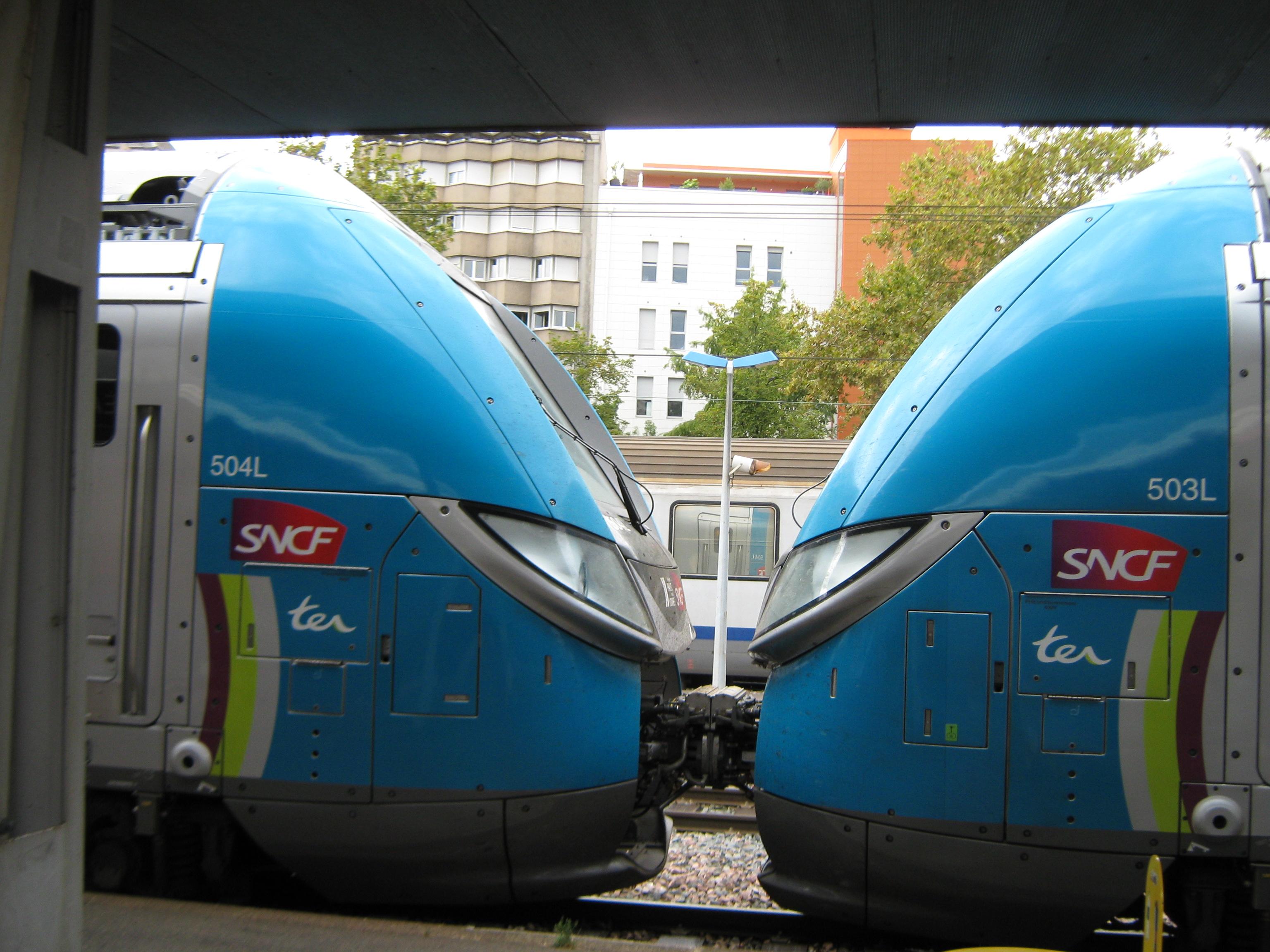

Ce matin la 507L était dans les garages pairs de la gare d'Angers. Comme je ne m'attendais pas à la voir et que j'étais dans un train je n'ai pas pu faire de photo. Effectivement les caisses sont uniformément grises mais les portes sont bleues.
Par contre j'ai pu avoir les 504 et 503 qui, elles,sont en livrée Pays de la Loire.IMG_0546.thumb.JPG.9a750bd3261f91bf6838180a494463e6.JPG
(Photo prise à Orléans)

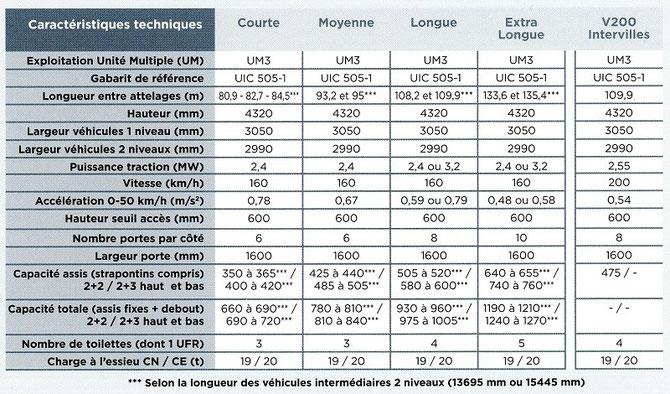

Bonjour, sait-on si c'est la version à 4 bogies moteurs + performante qui a été commandée par la région IDF pour la ligne N ?
L'inverse serait très étonnant étant donné que les arrêts sont très rapprochés mis à part sur la branche Dreux.
Si je ne me goure, les 57 de la R ont trois bogies moteur (1, 5, 9). En toute logique ce sera la même chose pour les lignes D et N.
Normalement elle sont toutes identiques
Quel est l'intérêt de prendre une version peu puissante pour la zone dense alors que Bombardier propose justement une version avec de meilleures accélérations ? Incompétence primaire des dirigeants ou volonté de grappiller le moindre € ?

Presque 2 fois moins qu'un francilien Z50000 d'après ce que l'on peut trouver sur le net (pour la version longue avec 3 bogies moteur), c'est ça qui m'a interpellé, mais après à voir ce que ça donne. J'imagine que ce sera beaucoup mieux que lez VB2N tractées, mais ce qui fait de la peine c'est la régression par rapport à ce qui se fait depuis des décennies sur le matériel IDF (Z2N) en terme de performances
Il y a 4 heures, connector a dit :
Quand on voit les restrictions qu’il y a déjà à pleins d’endroit avec les régios suite aux installations de traction électrique avec plus de puissance ça aurait été lamentable... et sur la N la traction électrique n’est pas meilleure.
De plus, avec les nouvelles chaîne de traction, pas besoin d’autant de puissance pour obtenir une accélération identique.
Au niveau de la puissance il n'y a pas de si grand écart entre Z 50000 et Z 57000 (2620 kW sur la 50, 2400 kW sur la 57). En revanche c'est également au moins aussi important de comparer les efforts de traction, une info que je n'ai malheureusement pas mais dont je suis preneur. C'est surtout l'effort de traction à la jante qui va déterminer la capacité d'accélération du matériel.
Pour avoir pris quelques Regio2N c'est franchement plus que raisonnable.
Il y a 4 heures, D3L74 a dit :
Pas beaucoup d'écart de puissance, mais forcément les regio étant plus lourds, à puissance égale c'est pas la même chose niveau accélération
D'après le constructeur 0,59 m/s² pour la version longue standard (contre 0,79 pour la version à 4 bogies moteur à priori non retenue). Il me semble que pour une Z50000 c'est un peu plus de 1 m/s².
J'aurais bien aimé comparer avec l'accélération d'une Z20500 pour voir pour mais je n'ai pas trouvé
C'est 0.9 m/s² en 8 caisses et 1.0 m/s² en 9 caisses pour les 50.
C’est 7 et 8 caisses en z50
