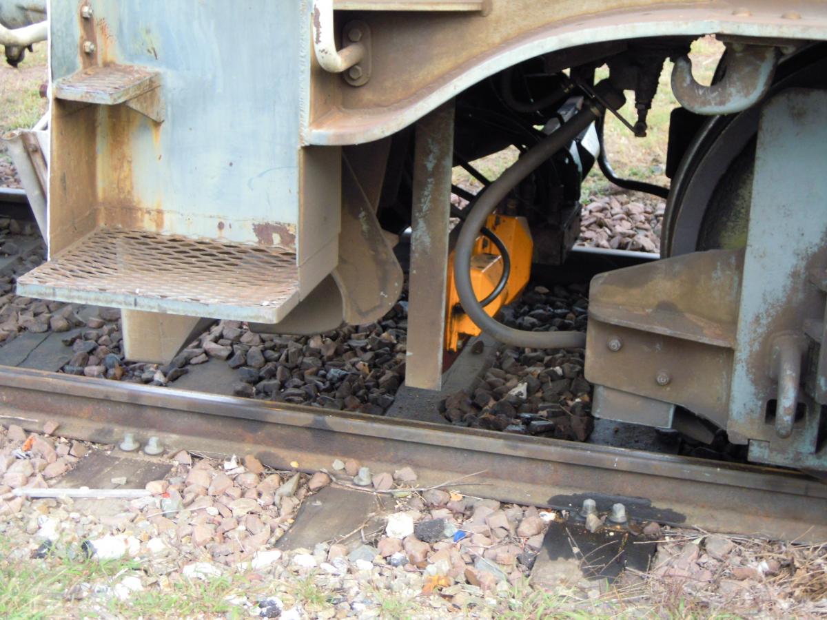

Salut Bipantos!!
Je n'ai pas ceux des 22200, mais ceux de la 63979..... Ils sont identiques... bien camouflés derrière l'étrave chasse obstacle.
J'ignorais qu'il y avait des 63000 équipés TVM
Merci pour l'info

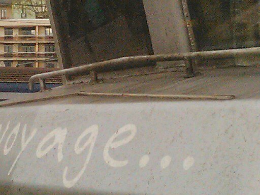

Salut
A quoi sert la glissière présente sur les deux extrémités ?
Pense aux agents qui font l'attelage, qui doivent aller brancher le cablot de sono dans la prise située au dessus des pare brises. Il faut bien qu'ils puissent s'accrocher quelque part :)
Je pense que c'est plutôt un égouttoir pour que la pluie s'écoule plus sur le côté que devant, sur le nez (je parle de la glissière situé entre la rampe de maintien des agents de formation et et bout du nez).
