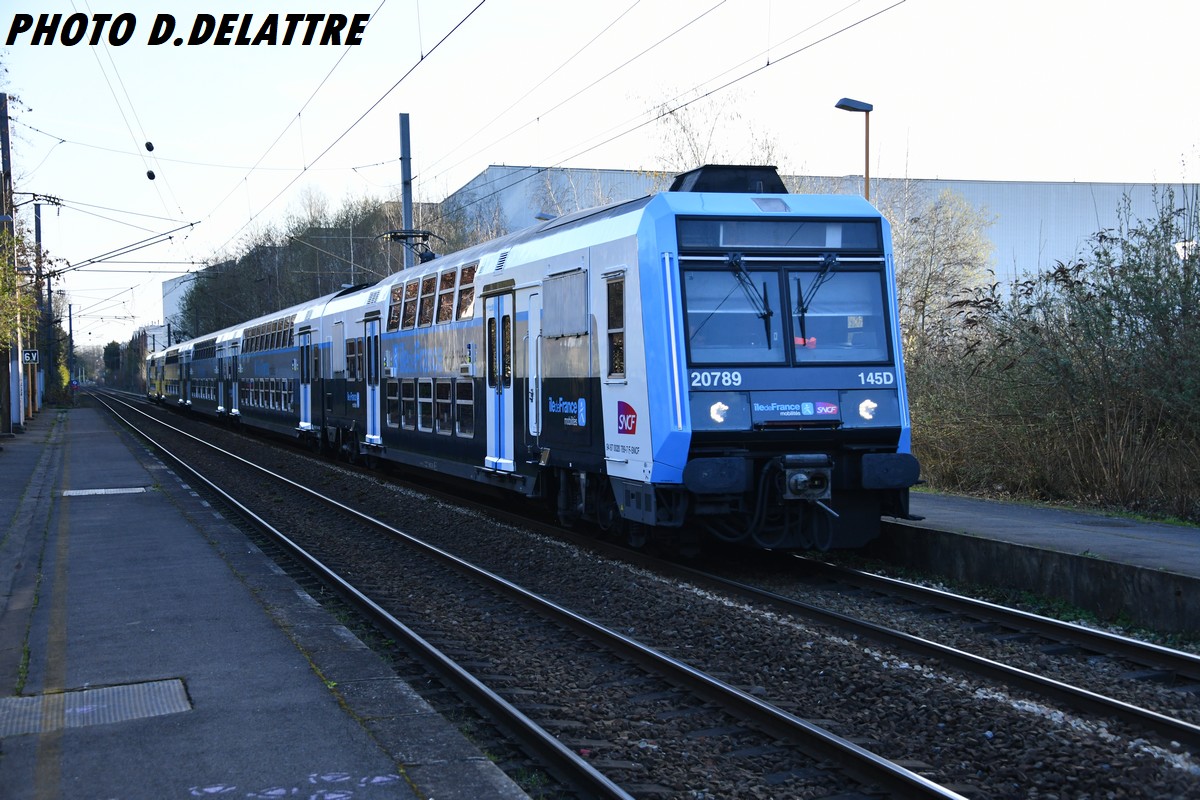

La Z2N 145D rentre en Transilie après rénovation a Hellemmes
Passage en gare de Ronchin direction VSG
Espérons que cette rame rénovée fera quelques courses sur le RER D sans tags ou rayures des vitres.

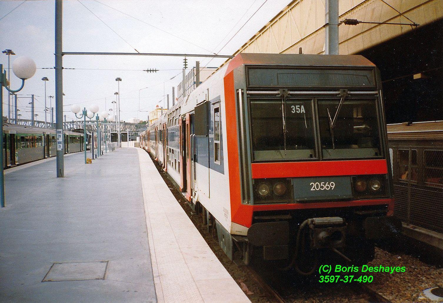

L'élément Z2N 35A (motrices Z20569/70) est garé voie 21 de Paris-Nord (75) en juillet 1994. A cette époque, le numéro d'exploitation de l'élément figure toujours sur le pare-brise gauche. Ils ont ensuite été déplacés sur le bandeau situé sous les pares-brise.
Il y a 9 heures, E.T.G. a dit :
Bonjour.
Question de boétien. A quoi sert ce numéro d'exploitation? A la réalisation des roulements?
Bruno.
Pas du tout, ce numéro sert à identifier un élément plutôt qu'en énumérer toutes les caisses.
Sur certains éléments automoteurs comme les Z2 ou les X2700, c'est le numéro de la motrice qui fait foi. Et sur des éléments à deux motrices, on utilisera le numéro de la motrice impaire (X4900). A la R.A.T.P., qui gère seule les M.I.79 et 84 circulant sur le R.E.R. B (et bien que certains soient de propriété S.N.C.F.), c'est le numéro de la motrice paire qui est utilisé.
Au niveau de la maintenance, ce numéro permet d'identifier sous le numéro d'un seul élément quelles caisses en font partie, puisqu'ils sont indéformables en service et que les compositions ne changent qu'occasionnellement. Par exemple, plutôt que de désigner séparément les Z20905-ZR201905-202905 et Z20906, on sait que ces quatre voitures constituent l'élément Z2N. 203A: le centre gérant réalise sa maintenance préventive sous ce numéro, et la curative en appelant les caisses en ayant besoin chacune par leur numéro. Idem en Atelier du Matériel, ou chaque caisse est suivie individuellement tout au long de son séjour sur place.
Le 19/02/2022 à 03:36, E.T.G. a dit :
Ok merci à toi.

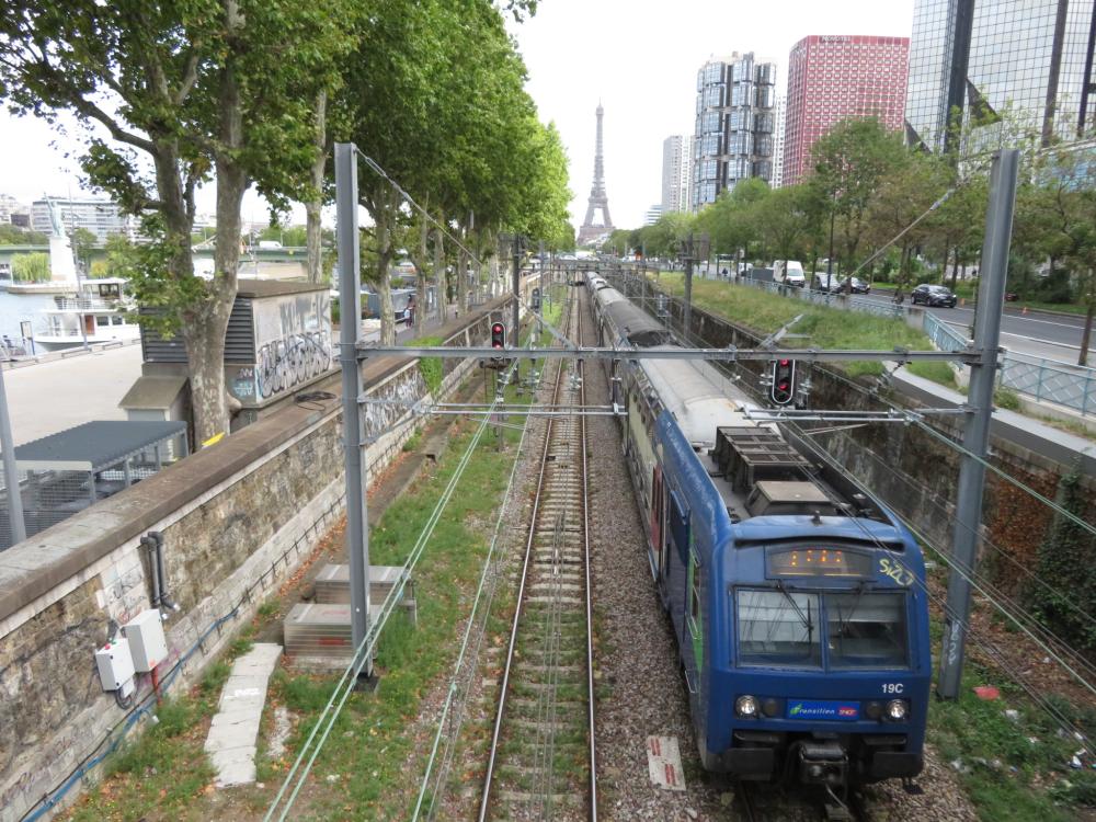

La rame 19C arrive à Javel sur fond de Tour Eiffel et à gauche la statue de la Liberté

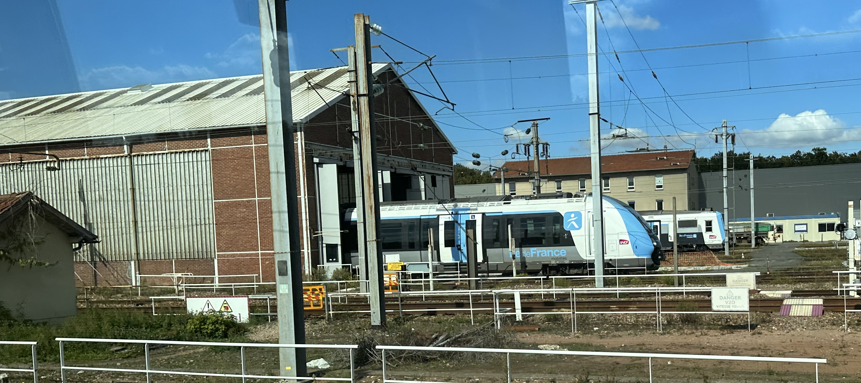

Sur l'inventaire de TSO, la Z8817/8 (09B) apparaît en surbrillance. Cette rame aurait-elle été radiée ? J'ai vu, à plusieurs reprises, une Z2N (non identifiée) garée et copieusement taguée à Trappes, toujours sur la même voie. Elle semble donc ne pas avoir bougé depuis quelques temps. Je présume, de fait, qu'il s'agit de cette rame.
Avez-vous des infos ?
Bonne journée !
