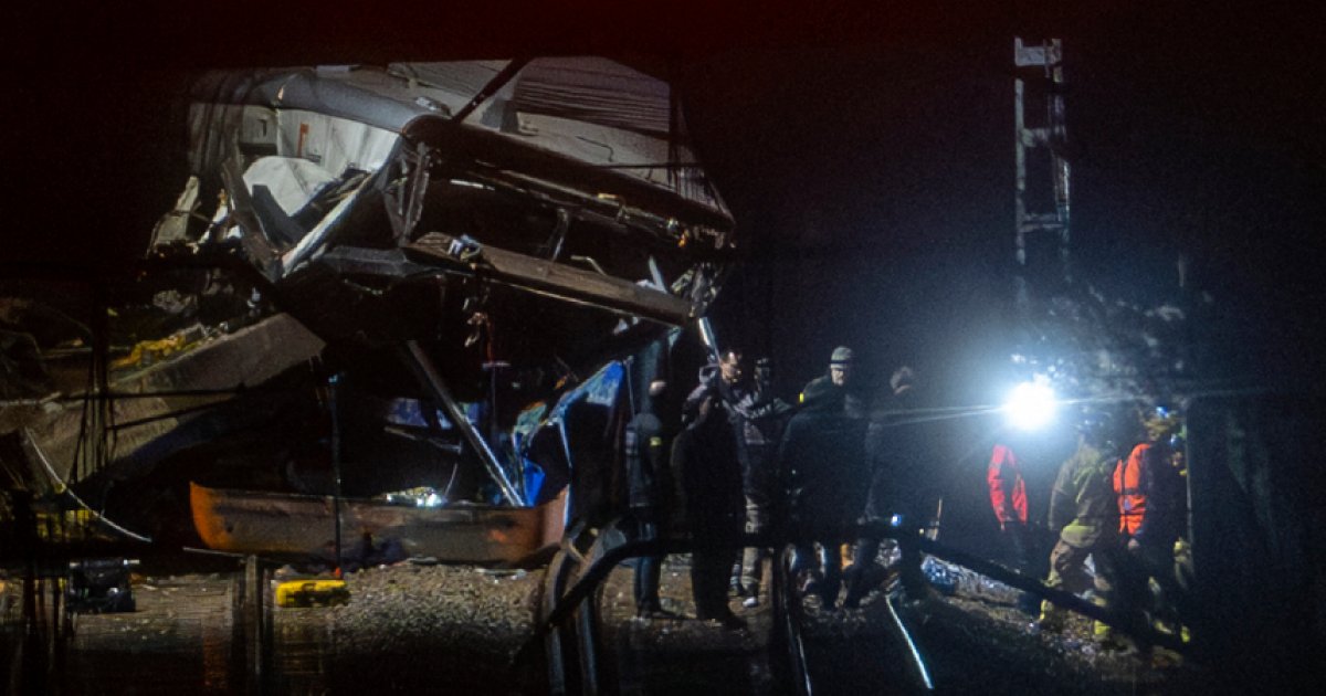

Un grave accident de train a eu lieu ce dimanche soir en Espagne. Un train a déraillé et est ensuite entré en collision avec un second circulant sur une autre voie, près d'Adamuz, dans la province de Cordoue, dans le sud du pays.
il y a 7 minutes, fabrice a dit :

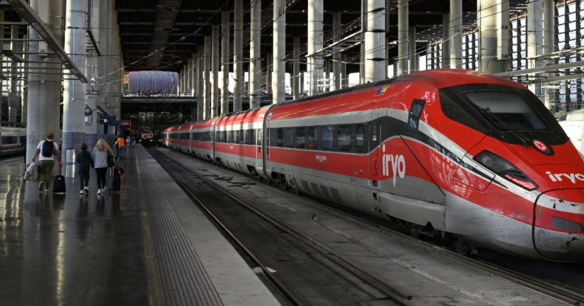

C'est sur la LGV Madrid Sevilla. Déraillement des deux dernières voitures d'un Iryo en direction de Madrid (dont la dernière couchée complètement) et engagement du gabarit de la voie contiguë, sur laquelle circulait un Alvia RENFE en direction de Sevilla, qui a aussi déraillé (les photos vues de ce deuxième font très peur).
https://www.lemonde.fr/international/article/2026/01/18/en-espagne-un-accident-de-trains-en-andalousie-fait-au-moins-cinq-morts_6663140_3210.html
En Espagne, un accident de trains en Andalousie fait au moins cinq morts
Les services de secours andalous ont précisé que plusieurs personnes avaient également été blessées, dont au moins 25 grièvement, et que des passagers se trouvaient toujours bloqués dans des wagons.
