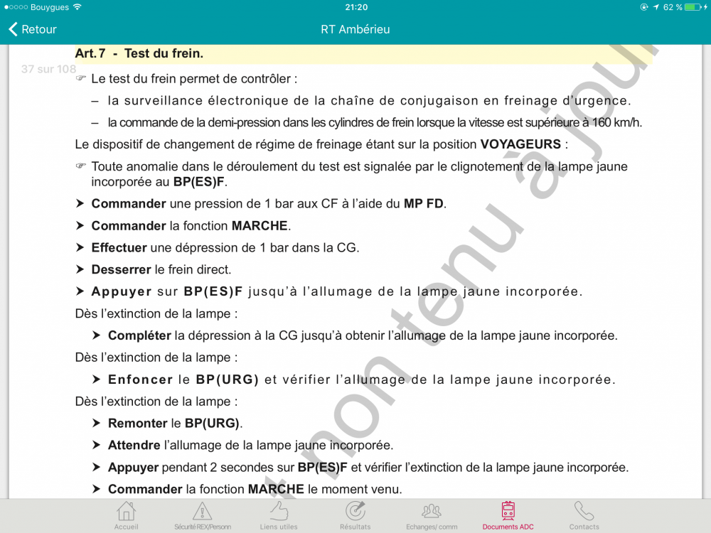

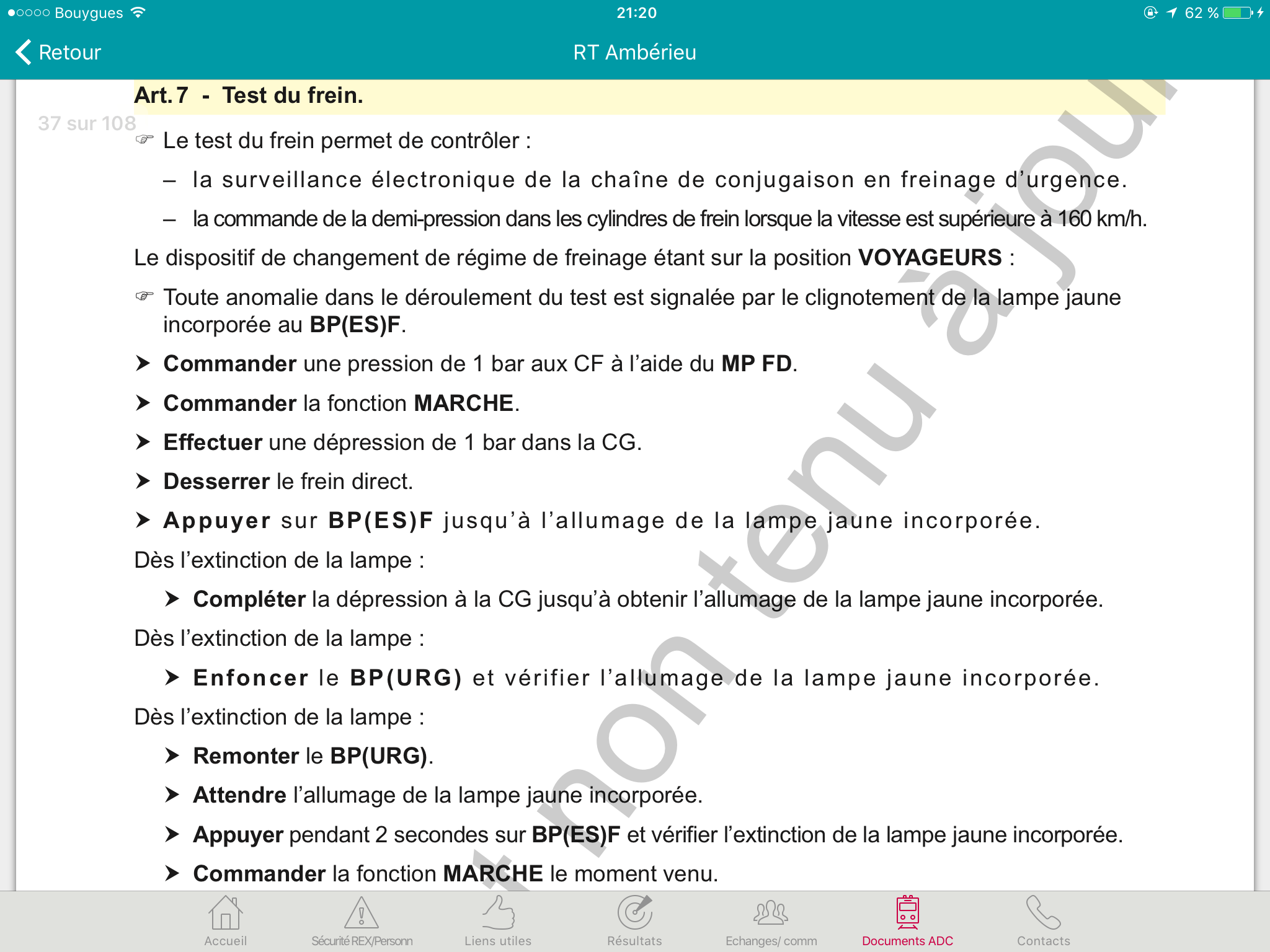

Il y a 18 heures, TRAXX186 a dit :
on fait une dépression de 0,8b dans le CG
Bonsoir,
Le MC a de nouveau été modifié ?
J'en était resté à 1 bar de dépression (un moment que je n'ai pas touché ces engins)...
il y a 15 minutes, Christophe a dit :
Bonsoir,
C'est bien 1bar
Oui 1b c'était 0,8 avant
il y a 8 minutes, TRAXX186 a dit :
Il doit y avoir longtemps car je me souviens de 1bar !!!! :Smiley_25:

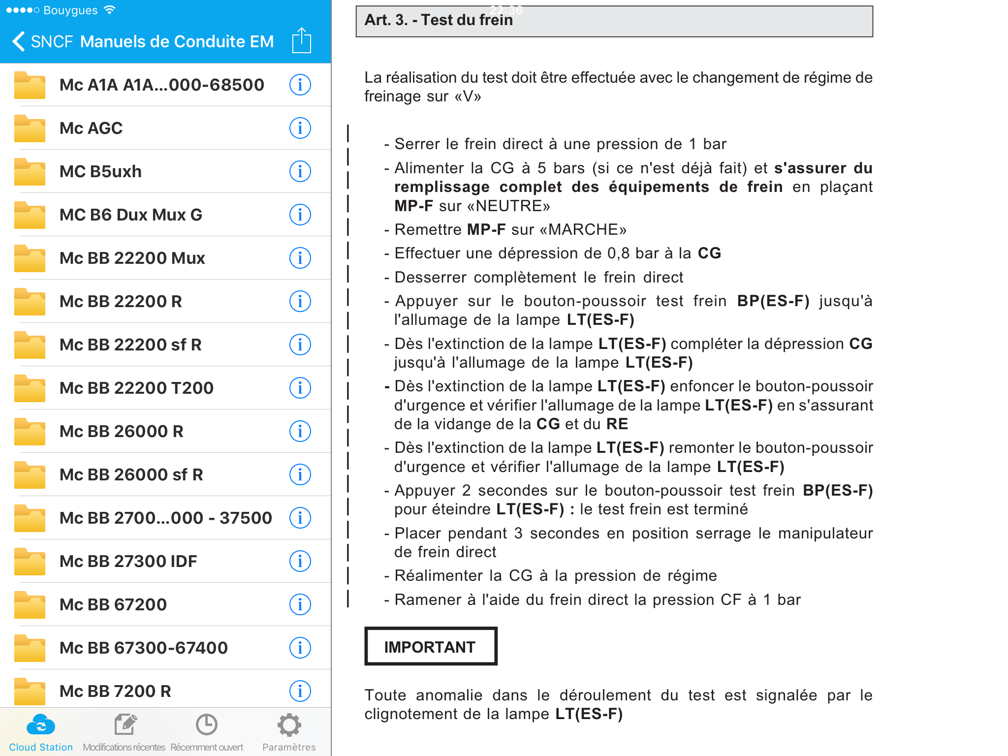

Voilà le mc de 1997 rectif 5 de 2006
Modifié par TRAXX186
il y a 4 minutes, TRAXX186 a dit :
Voilà le mc de 2006
Ah punaise,tu as arrêté les rectifs depuis 2006 ????
Tu passeras dans mon bureau.... :Smiley_29: :Smiley_29:
Faut garder les anciennes versions ça sert tjrs
